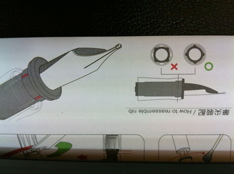

請問,有裂開過的前輩:
如果是握位裂開,三文堂寄來握位,是你們自己拔出筆尖總成更換的嗎?
如果是這樣,筆尖是怎拔出來的?
說明書是這樣畫,實際上大家都是怎作業的?

Re: 三文堂 Diamond 540 握位裂開
文章 粉紅貓M »
喵嗚~
筆尖朝上~
右手抓著握位,
左手抓著筆身,
像開保特瓶一模一樣的方向啾的一聲就下來了。
比開貓罐頭還簡單
.(圖片引用自 蘇小慧 G+)
文章 Bomber »
筆舌套筒和握位根部不是有高低差嗎?
拿著握位,然後往桌上一敲... 呃,是往桌上稍微施力壓一下,套筒和筆舌就被頂出來啦~ :D
